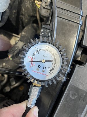

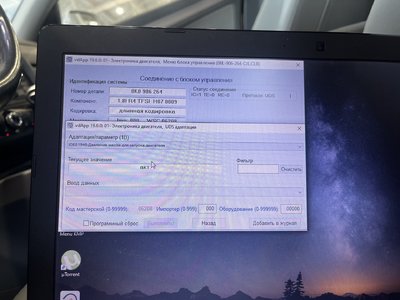

    Мотор 1.8-170 сил . Дело было так : заехал я на замену масла и заодно резинку на поддоне поменять . Все сделал и залил Мобил 1 есп 5-30. Прогрели мотор до рабочей температуры и загорелась масленка . Померили давление - 0.5-07 показывает . При запуске около 3-4 держится . С прогревом опускается . Снял заново поддон - все чисто, все вроде в рабочем состоянии . Насос разобрали - почистили - поставили обратно . Не помогло .
    1. Васей активировал вторую ступень - не помогло .
    2. Снял разьем с клапана давления мала - не помогло .
    Не знаю в какую сторону копать

    может масло паленое? мобил, как бэ, тяжело купить оригинал. поищи равенол из бочки, со дна)))

    Думаю, мертвому уже никакая припарка не поможет.. Что до этого было залито? Похоже - это первая замена масла после покупки…
