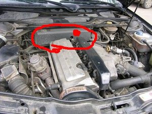

    Ответ: Пропали холостые!!! AAN.
    если датчик надува посмотри сразу же за пласмаской, либо мож патрубок надува внизу который к кулеру подходит
    Если патрубок. что к интеркулеру подходит, тогда симптомы - машина толчками едет, сильно богатит (позади черный дым время от времени).
    Если датчик, то на приборной панели - показывает низкие показатели постоянно 0.1-0.2 и очень редко когда поднимается, даже когда дует авто. :D
    ну насчет кулера согласен а насчет датчика не совсем поскольку коль отлетит трубка он виснет (у меня 0,6 завис) :rzunimagu
