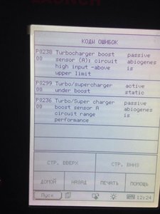

    Мысли твои абсолютно бредовые .... Ошибки те что тут отражены не соответствуют тому что ты выкладывал ранее ... Для понимания неплохо бы видеть данные по замеру компрессии По твоему описанию похоже что турбина накрылась ,но по сети такое не диагностируется . Но все же .я бы для начала проверил маслоотделитель/редукционный клапан ВКГ ... а еще лучше нашел бы вменяемого диагноста .

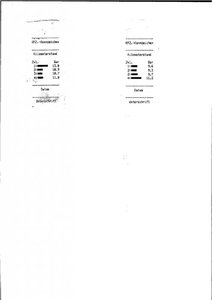

    пост со ссылкой на диагностику абсолютно тот же..последний лист 23 с результатами замера компрессии:
    такие ошибки были изначально:

    По компрессии ничего страшного нет вроде ... с учетом того что в замерах полная разножопица .
