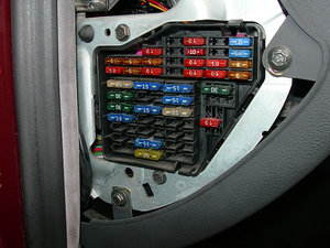

    вот фото блока предохранителей и описание...

  16. michфуд
    michфуд Старожил
    12 окт 2005
    15.243
    A4 8E 2,0 01
    #16 michфуд, 11 фев 2006
    Ответ: Пропала подсветка салона.
    Примерно так:
    1 Подогрев форсунок стеклоомывателя
    2 ?????
    3 Освещение салона
    4 ?????
    5 ?????
    6 ЦЗ
    7 ABS
    8 Телефон
    9 Вакуумный усилитель тормоза
    10 Авторегулировка фар
    11 АКПП (круизконтроль)
    12 Диагностический разъем (питание)
    13 Стопсигналы
    14 ?????
    15 Комбинация приборов, навигация
    16 ESP
    17 Навигация
    18 Фары
    19 Фары
    20 Фары
    21 Фары
    22 Фары
    23 Фары
    24 ?????
    25 Обогркв, клима
    26 Обогрев заднего стекла
    27 Сцепное устройство
    28 Бензонасос
    29 ЭБУ
    30 Люк электро
    31 ? Подсветка багажника??
    32 ЭБУ
    33 Прикуриватель
    34 ЭБУ
    35 Розетка в багажнике
    36 ?????
    37 Телефон, радило
    38 ЦЗ
    39 Аварийка
    40 Звуковой сигнал
    41 ESP
    42 ESP
    43 Радио
    44 Подогрев сидений
    Ничего не переводил, просто сопоставил со своими :)
    А у тебя ваще-то мало предохранителей вставлено.
    еще могу сказать, что свет в салоне связан с блоком комфорта (по крайней мере на свежих машинах, например у меня) но при этом еще ЦЗ не работает и стекла.

  19. JURY96
    JURY96 Bad e-mail
    5 фев 2006
    52
    audi a4/81 1.9TDI 99
    Проверил предохранители - они все целы... так что надо искат причину в другом:(
