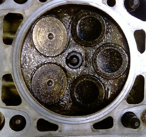

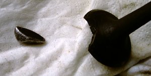

    Собрал наконец. До кучи поменял обе турбины, гидроопоры, колпачки на правой голове, сальники и т.п. Кусок клапана так и не нашел. Ездил и радовался два дня. Останавливаюсь на перекрестке-опять троит, ну думаю в этот раз точно катушка. Выкручиваю свечи-в 3м цилиндре свеча опять в хлам. Снял голову-все разбито, а клапана целые:icon_suicide:
    Стал искать причину. В итоге виновник сего торжества находился во впускном пауке, причем при первом ремонте я его промывал, продувал не выпал, а потом почуял гад что хозяин расслабился и сбегал в другой цилиндр,там дела свои сделал и опять в засаду в паук. Хорошо во Псков не успел поехать он по дороге мне во все горшки в гости бы сходил. IMAG0363.jpg
    Но теперь поставлена очередная головка, все норм, виновник найден, Я его на ключи как брелок повешу:beer:
