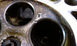

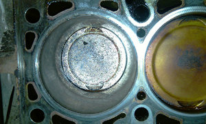

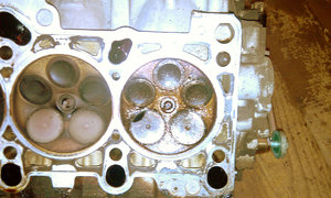

    Вот результаты вскрытия:
    Вобщем-то я это и предполагал, хорошо что нет задиров на зеркале цилиндра. В поршне есть рытвина где-то 3 мм глубиной менять или нет?
    Вообще от чего сие происходит интерессно, я грешу на бензин.

    Пипец конечно! Без проблем снял головку?

    Небыло недавно никакого обслуживаня мотра-грм, свечи, чистка вкг, подъём впускного коллектора?

    значит так собрали. Нормальные там клапана.

    Просто видно, что тут клапан не прогорел, а именно откололся. Просто так этого не случается...Гидрик не стучал не задого до этого?

    Вобщем разобрал голову, думаю попал на замену, седло впускного клапана замято, причем конкретно
    Мне кажется из-за бензина энтот гимор вылез. Два месяца на ПТК заправлялся по дешевым талонам-сэкономил блин:smile42:

    в механике такое нараз восстанавливают,у моей жены при обрыве ремня тарелкой клапана вообще просак между сёдлами снесло,наварили, изготовили сёдла,от новых не отличишь

    А есть ли смысл восстанавливать? Потом в мозгах мысля плохая сидеть будет-походит или не походит. В разборе 10 килорублей просят за балду в сборе с клапанами. Думаю взять, потереть, МСК поменять и вперед.

    имхо не из-за бенза такое точно, механические повреждения, а не прогар..

    +1, того же мнения, либо попало что то, либо гидрик подвис и по клапану ударило поршнем. Тарелка откололась а не сгорела.

    Сложно сказать че там произошло, может и гидрик подвис, может клапан в направляющей, все может быть. Голову буду менять.

    Да да именно потому я и спросил сразу про то, не было ли недавно залезаний в мотор и около него. Потому что полное впечатление, что попало что то между клапаном и поршнем, откололо клапан, и начался трэш.
