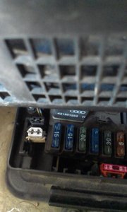

    Еще один вопрос, диагностируется ли машина при помощи скрепок, диодов и прочего. На блоке предохратилей есть два двухпиновых разъема: черный и белый. Можно ли что-нибудь узнать через них?

    На фото диагностические разъемы для подключения VagCom-а.
