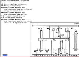

    Если кто Меня помнит. Заменил катушку с коммутатором. Искры, один фиг, нет.
    Прозвонил: средний провод коммутатора (зеленый) идет на 11-ю ножку блока управления. На черном - 12Вольт. На красном контакте непонятно что, предпологаю, что туда идет сигнал с датчика Холла. Так это или не так? Может кто знает?

    Вот фрагмент схемы.В7 датчик Холла.
