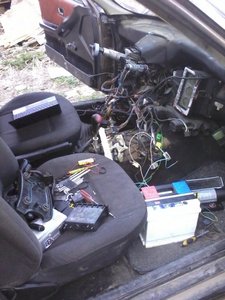

  12. bezobrazue
    bezobrazue Новичок
    25 сен 2013
    55
    B3 88г. 100/45 91г
    я так всю косу перебрал и перезвонил gQV-1MDxRHQ.jpg I8S3Sx4SpU4.jpg а решения так и не нашел почему релье замыкаешь все работает а так нет
