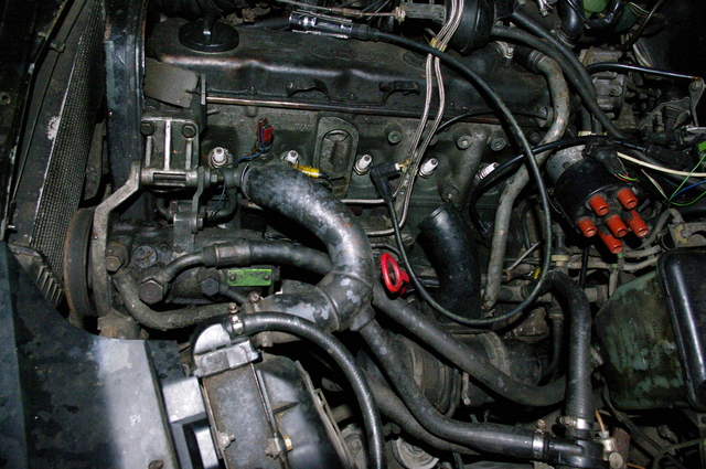

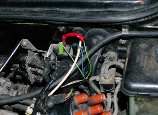

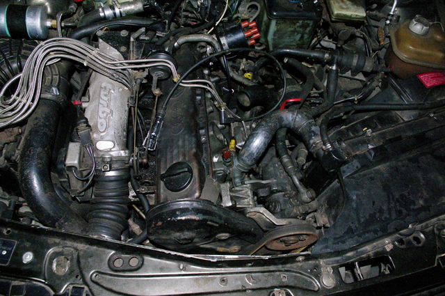

    Помогите с искрой!
    Стартёр крутит, искры нет.
    Обратите внимание на фото, возможно что-то увидите ? Правильно ли подключены провода на ВВ катушке ?
    Может ещё какие-либо замечания ?

    Правильно, не правильно...12 Вольт есть ли там вообще? На катушку что то приходит? Обмотки катушки прозванивал? Какой результат? На неё можно просто подать 12 Вольт и должно всё появиться...если она исправна. А потом плясать в низковольтную часть.

    Сильное заявление. Как же это она тогда проскакивает при чиркании простой проволкой по массе?
    Кстати, JIecHou, это тебе намек. Воткни кусок провода в средний пин ДХ, включи зажигание и почиркай проводом по массе.
    На центральном проводе сделай зазор с массой миллиметров 5-7.
    Результаты сюда.
