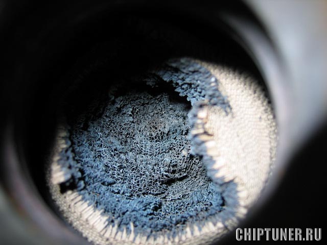

    открутить глушак до катализатора, заткнуть уши и газануть. потом ошибку по лямбде стереть.
    или искать у мотористов эндоскоп, им лезть в отверстие лямбды открутив ее, и смотреть на сетку ката.

    Был седня в VDV сервисе :thumbup:, за 5 минут определили что забит катализатор и лагает датчик температуры ОЖ. Тут же все оперативно поменяли. Глушитель переделали в соседнем цехе... Результат на лицо, гораздо лучше едет, а завтра с утра проверю помогла ли замена датчика.

    а кат то сам видели забитый? как выглядило?
