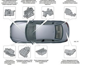

    Реле где то рядом с предохранителями?
  4. Mishka
    Mishka Живу я здесь
    16 сен 2005
    1.497
    4М 2017
    #4 Mishka, 4 янв 2014
    Скорее всего в передней левой части.

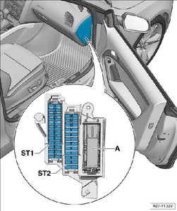

    Вам нужно скачать 409 руководство... там описывается ваше авто..
      84,5 КБ
      1.177

    Посмотри-ка ОЧЕНЬ внимательно тут. Ну и все предохранители еще раз очень внимательно проверь, их посадочные места...
