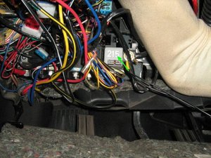

    надыбал схему!
    залез под понель
    и удивился! везде на схемах от реле идет зеленый провод а у меня черный с зеленой полоской хотя в предахронительном блоке приходит зеленый!
    Хотел проверить куда идет черно-зеленый провод да он в общую обмотку входит!
    люди где он переходит от черно зеленого в зеленый! подскажите!

    Ты вот это реле проверял? Как ты там увидел какой-то черно/зеленый провод?

    Друг... конешно этот! только у меня на нем нету гнезда для предорхранителя...
    а провод я увидел! берешь просовываешь руку за реле нащупываешь правада которые подходят туда и высовываешь на низ!
    у меня к нему подходят 4 провода! два тонких два толлстых!
    тонкие управляют электромагнитом реле а толстые тобишь черный это постоянный плюс и черно-зеленый подается плюс при срабатывании реле! проверял в работе! все срабатывает и работает! только на предохранителе нет напряжения все равно! ВИДИМО ЧЕРНО ЗЕЛЕНЫЙ ЕЩЕ КУДАТО ВПАДАЕТ А ПОТОМ ПЕРЕХОДИТ ТОЛЬКО НА ЗЕЛЕНЫЙ!
