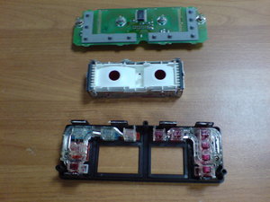

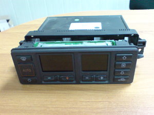

  15. Wanderer
    Wanderer Участник форума
    28 авг 2009
    213
    Audi A6/C4 2,6 (ABC) 96г., ручка, моно

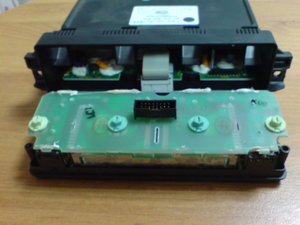

    В общем так: решил разобрать и посмотреть на это чудо электроники изнутри (заранее извиняюсь за качество фоток - фотика под рукой не было, пришлось снимать телефоном).
    1-общий вид
    2-отцепил шлейф
    3-разобрал панель управления и индикации (назовем его так)
    4-табло индикации
      237,9 КБ
      137
      206 КБ
      234
      258,6 КБ
      241
      229,4 КБ
      157

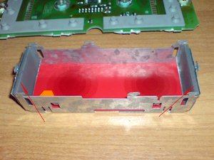

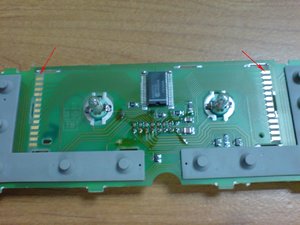

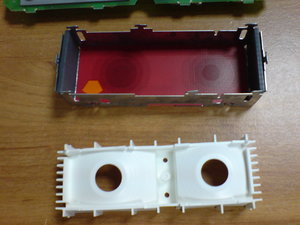

  16. Wanderer
    28 авг 2009
    213
    1-Контакты передающие информацию от блока управления к блоку индикации (умнее словосочетания не нашел) - протер спиртом.
    2-Токопроводящие резинки - торцы с контактами тоже протерты спиртом
    После всех манипуляций блок климы был собран и установлен на место. Результат - ничего не изменилось (хорошо хоть работает).
    Возникшие вопросы:
    1. У меня токопроводящие резинки из короба держащего экран сами не выпали, вытаскивать побоялся, так как не знаю как они там закреплены - вдруг чего-будь там порву. Вопрос: можно ли их вытащить и так же протереть спиртом?
    2. Если все-таки дело не в отсутствии контакта в соединениях плата управления-резинки-дисплей что еще может быть?
    3. Меняются ли эти резинки (может где-то в них внутри присутствует обрыв).
    Кстати, тема с подкладыванием изоленты между пластмассовой крышкой и экраном себя вряд-ли оправдает, т.к. сами резинки гибкие и это ничего не даст.
    Какие будут соображения?
      153,3 КБ
      132
      186 КБ
      122
