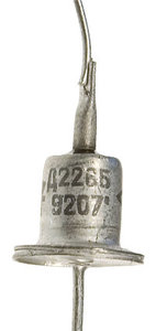

    Добрый день, а не подскажете какой диод надо впаивать в проводку?

    Просто выбор диодов через чур велик, а в электротехнике я не очень силен)

    Grezlee, ded_mazday, к сожалению тех. данные диода не вспомню, помню только визуально, как вариант подъехать к любому электрику он подскажет...
