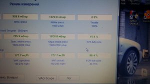

    Суть дела такова что вакуум доходит до N75 а дальше нет какоето время едим и бах полный тупняк просто ошибка по датчику. Но если смотреть по скану то егр сошел с ума а n75 потерял вакуум но до него приходит. Мастера ауди центра оффициалы руками разводят мол хз. Все проверяли все раблчее. Сейчас как не пытался вести ее в сервисный режим не выходит.

    Сегодня отказался реогировать ДМВР снял ты фишку поставил всёравно!
    Будем менять! Только обьясните суть связи ДМВР и N75 и EGR ?
