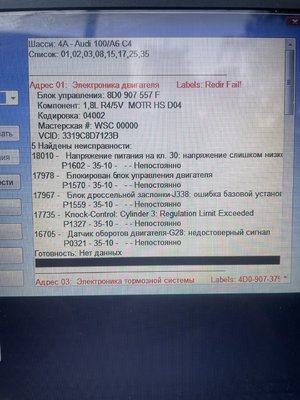

    Всем привет. Машина Ауди а6с4 1.8 ADR. Ситуация такая. Ехал по трассе и тут внезапно машина дернулась, пропала тяга, скорость не набирает. Если скинуть на нейтраль, то обороты в норме. Если дать газу, то обороты не набирает и может заглохнуть. Если заглохла после прогазовки и завести сразу, то машина едет как обычно, но через некоторое время опять то же самое. Ошибки прилагаю, до этого не было их. Прошу помощи на что грешить. Машина недавно у меня.

    98 группа. Все как положено. Подождал пока пощелкает. И написано адаптация в норме. Заслонку чистил уже и снова адаптировал. Сейчас кстати нет никаких ошибок, но все равно пропадает тяга. Заглушу накатом и сразу же заведу и едет как не бывало, потом через время опять все заново..
