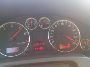

    а как твоя выглядит? фотки есть? потому что искать удобно по фото. часто продавцы не заморачиваются с выкладыванием ВАГ номера... обычно у таких и дешевле выходит... потому что они не в курсе , что продают востребованый товар.

    Выглядит точно так же как на фото комментатора выше, только там на нижнем дисплее P-R-N-D-4-3-2. Просто искать по внешнему виду это как иголка в стоге сена. Там всего-то их 3 вида, + каждая с компом, либо без.
