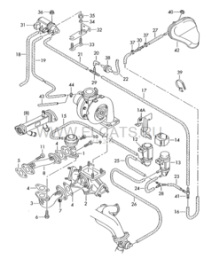

  7. AlexMone
    AlexMone Живу я здесь
    1 ноя 2012
    1.532
    А4/B7 1,9 BRB 07
    Pадиатор рециркуляции ОГ, вроде твоя схема, под номером 8 деталь
      82,8 КБ
      72
  8. Genmisu
    Genmisu Участник форума
    14 май 2014
    121
    А4/B7 2.0TDI BRD Q
    Течь радиатора охлаждения ОГ - мой случай.
    А кто знает, продается комплект уплотнений для него, имеет ли смысл его заказывать, менять уплотнения? Или конструкция такова, что лучше поменять весь радиатор (прогорает например)?
