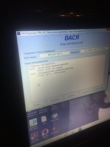

    Спасибо за ответы)когда машина опять сдохла.повторная диагностика показала 16706-датчик числа оборотов двигателя-нет сигнала.
    подскажите пожалуйста где именно он установлен??или его артикул?

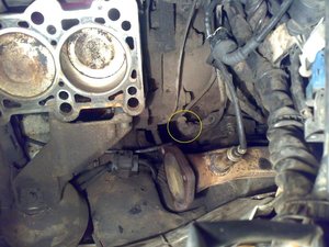

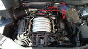

    Установлен в месте соединения двигателя/кпп слева-вверху по ходу движения. Расширительный бачок открутить и будет доступ сверху. Прикручен болтиком M6 (ключ на 10).
