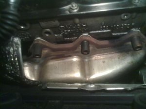

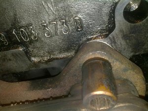

    Имеется 2.5тди АКN tiptr.первый год.угораздило-же...взять дизель:shock: ну,по порядку:поездил пару мес и поехал менять ГРМ.не было проблем,так для собственного спок...поменяли заодно и масло и ОЖ(термостат соотв).90 стоит.и вот тут началось что то странное:появился звук секущей прокладки в момент ускорения на об 2т ивыше.и день ото дня становился громче. в сервисе опр гофру коллектора.менял сам.колл с гофрой и с прокладками(правая сторона).звук стал такой будто в голове куча железа болтается.коллектор ставил чистенький,а теперича наблюдаю свежий нагар вокруг крайнего выхода и вижу что давит из дырочки(отверстия) рядом с выходом.и такие же дырочки (чистенькие)есть у каждого окна.а ета чарна.мне каатса я попал...или может что то другое?:engineer:
    на фото не видно отв.

    Это была просто медная шайба под форсункой(просела).прокладка жива!!!
