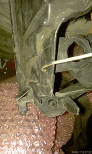

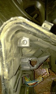

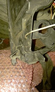

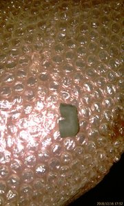

    #7 Xitroman, 16 дек 2018
    Почистить вентканал, высушить фару - если не исчезнет проблема, искать дырку, чудес не бывает.
    Был по случаю в гараже, вспомнил-пофотал , благо фар штук 8..10 в разном состоянии лежит)).
    Канал вентиляции в нижнем углу, ближнем к радиатору - фару снимать однозначно, иначе не доберешься
