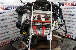

    #14 Апрель, 29 янв 2014
    посмотри вот тут ---->
    если текут прокладки там где стрелки, увидишь подтеки..
    кроме того смотри с ямы места где прикручены выходные трубы (катализаторы), там сильно "потеет"

    там где стрелки,более менее сухо,а вот снизу с ямы видны подтеки с обоих сторон сзади где коллектора выходные

    я считаю, СТРЕЛИКИ стоит немного выше поднять, ведь прокладка именно там!
    а то место куда указывают Ваши стрелки, это прокладка блока цилиндров. ИМХО.

    Поднял выше стрелки, учитывая Ваши замечания,
    но имелось ввиду где явно видно подтеки, при текущих прокладках клапанных крышек
