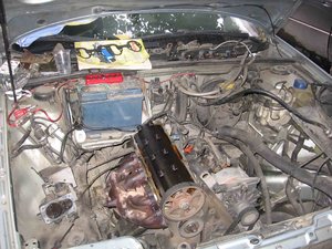

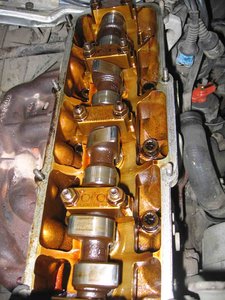

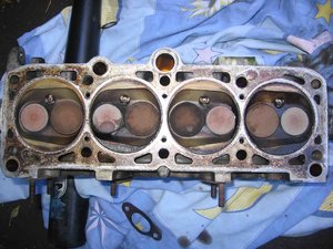

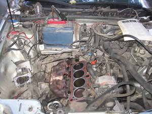

    Ну вот и закончил я свой ремонт: начал в 12-00 закончил в 23-00, 3 часа потерял на откручивание впускного коллектора, сорвал на средней шпильке флянец под шестигранник, всетаки выкрутил, докладываю ....
    все прошло успешно, оказалось прохудилось колечко резиново-непонятное на прокладке ГБЦ, антифриз по утрам на холодном двигателе чуток капал и обеднял смесь во втором цилиндре, как прогревалась течь исчезала и машина ехала нормально, также вытекало переодически наружу ... была сильно забита трубка идущая от системы воздухоснабжения в блок.... прочистил доблеска и такое ощущение что двигателю стало как-то проще или даже легче крутиться.... кстати болты крепления ГБЦ не менял и ничего никуда не уперлось, да они как новые были...
    из замененного: (Прокладка ГБЦ 690р., прокладки коллекторов все 600р., патрубок от радиатора к блоку (замутил из волговского и отрезка водопроводной трубки), за оригинал просили 2500р., , прокладка крышки ГБЦ 379р. (кстати она на моей резиновая оказалась, а я взял пробковую пришлось ехать менять(терять время)), тройник пластиковый который крепится на блоке 320р. (2 датчика температуры в него вставляются), концетрат антифриз + дестилированная вода, герметик.
    из увиденного: поршни в достойном состоянии (ничего не болтается все просто прекрасно) голова и блок как я умозаключил тоже в норме исходя из увиденного, все помыл, протер, почистил, отскаблил, продул.... и затем собрал в обратном порядке...
    перед разборкой выставил ВМТ все по книжке, сделал свои рисочки, ни дай бог думал при сборке неугадаю с ремнем :) все обошлось, угадал .... вобщем машина реально стала гораздо лучше зажигать, и тише работать после такого медосмотра и промывки, а может это меня глючит ... ну да ладно , не важно .... ниже фото, особенное спасибо моему другу Роману, без которого этот ремонт растянулся бы на 2 дня, а то и больше....

    Судя по фото на ГБЦ в районе 1-го цилиндра вверху слева (над свечным колодцем) канал кородировал, на других такого не замечено :(

    нее это грязюка забилась я все просмотрел, просто фоткал не мытую головку...

    А тому что я увидел под клапанной крышкой позавидовать можно! Супер масло! Колись, что льешь? :drunk2:
    Единственное что смутило, это масляные пятнышки под клапанами, это говорит о подходящих МСК....
