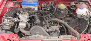

    Нужно время для нахождения указанных мест, нет ли схемы впрыска где стрелочками указаны узлы, ну для чайников?

    19 на картинке - Клапан регулировки холостого хода

    Ярик 1999 - на фотке не JN !!!... а скорее всего DZ и это К-Джет. Это твоя фотка?
    Под №19 - клапан прогрева. после прогрева он закрыт постоянно и ничего не регулирует.

    Блин, какие-то эти JN и DZ мутные! Как у них стабилизация хх сделана?:shock: По экзисту DZ,JN,ABB - кто то из них имеет нормальный клапан стабилизации хх. Наверное ААВ?

    Вот мое чудо, а может правда гоночная))

    В плане стабилизации - никак. Есть только клапан (у катушки), который разом срабатывает при уменьшении оборотов ниже 700 (из за доп. нагрузки на мотор), и открывает доп воздушное отверстие диаметром 4мм, при этом обороты вырастают к 1100 примерно.Отпадает клапан при прогазовке свыше 1200.
    Смотрю на фотке ТС есть еще один клапан у катушки. Тот, что с лева срабатывает при включении кондиционера. Опять для той же цели, чтобы не заглох мотор на ХХ.
    Не должен. Надо проверять цепь нагрева. и наличие напряжения на клеммах клапана.
