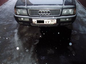

    Ну что же модно сказать:))) Сел, завёл, время около 22-00, сижу греюсь мин 5 и тут как в сказке слышу как собачка писает да так уситчево что я решил посмотреть на нее, покрутив головой понял что собачек нету, а у меня проблемы, из под капота были слышны отчетливое пузырение жидкости поднимаю капот (с мечтою что это АКБ закипел), а там масло брызжит как из ведра, под машиной лужа. Нужен сервис :(((

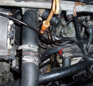

    Люди я тут сфоткал место течи, Знатоки движка ACE подскажите как называется это узел, или откуда течет

    да не через щуп течь идет. а на много правее. на этом блоке два датчика еще стоит. Я на фото точьно обозначил место течи, и она не через шланг с хамутом на на сантиметр выше, прям на окончание стрелки, пузырей было море

    Теч возможна из-за млохой протяжки или порыва гпрокладок ,маслянного радиатора или фильтра, вобщем посмотри на ресунке сам поймёш!

    Это называется теплообменник масляного фильтра, если мне память не изменяет. Просто надо заменить прокладку на новую, стоит копейки. :nod:

    У меня АСЕ! Судя по снимку масло течет из под прокладки переходника маслянного фильтра, на самом деле посмотри правее - скорее всего прорвало датчик давления масла, у меня такое было, масло гонит хорошо, но не совсем понятно откуда. Возми фонарик и внимательно все осмотри!

    Конечно, это теплообменник. Прокладка - копейки, работа - десятки копеек.

    Датчик давлени на месте и место течи указано точно т.к. лично лицезрел как масло вытекало бурля и пузыряся:))), заглушил матор. подънялся домой, взял фотик и начал снимать

    Прокладке пипец, той которая с верхней стороны теплообменника, подходит от маслянного фильтра с класики, если в продаже нет родной.
