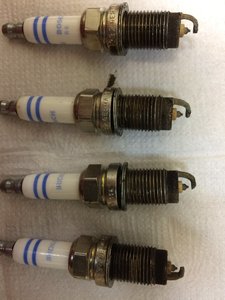

    Итак, перестал заправляться 98 на Трассе, проехал еще 600 км, и сегодня поменял свечи.
    На фото плохо видны два момента. Нагар на электродах - зеленый 0_о. Я такого никогда не видел. И второй момент - электроды массы частично разрушены. Особенно на третьей сверху, куска нету, электрод стал треугольным.
    Черный нагар, я так понимаю возник от переобогащенной смеси..хотя ошибку писала - переобедненная. И немного смущают следы масла на резьбе (уровень масла за 5000 км не изменился).
    Еще раз подчеркиваю - эти свечи отходили 5 тыс всего.
    Неужели это все мог натворить плохой бензин?

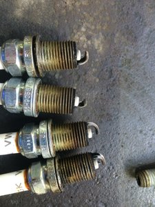

    К стати вот мои свечки, пробег на них почти 80 тыс, бенз 95 Лук обычный.
    Поменял недавно в клубном сервисе)

    Вы знаете, у меня на 1.2 была проблема с плохим бензином- очень похоже на вашу... Но пришлось мыть Винсом форсунки, менять свечи и фильтра с маслом. Но проблема ушла. С тех пор только лук и бипи 95.
  19. Apansik
    Apansik Живу я здесь
    31 май 2010
    2.688
    Audi A3/8P 1.4Т 09
