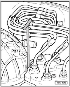

    У меня не AAR, но попробую ответить
    ИМХО в контексте данной конфы и данного двигателя 1п=2п=3п
    Эльза говорит, что давление должно быть 6,1.... 6.5 бар.
    На рисунке инструмент , обозначенный P377 (простонародье 6тигранник на 3 или 4 я не помню) караз призван регулировать искомый винт (регулятор и т.д.)

    ЛЮМ, я посмотрел на первый ответ и там все корректно - это верно, что порой по-разному один и тот же узел называем.:rock: Давление для этого мотора с впрыском ке3-джет в норме 6.1 очко, но встречал и с 6.5 и с 6.3 - при правильно установленном дифдавлении все работает прекрасно. Давление в 5.6 очков - это только для ке-джета.
    Для регулятоа СО - гребанного винта с разными названиями:D нужен шестигранник на 3 мм. Вращением по часовой смесь обогащаем, против - обедняем.
