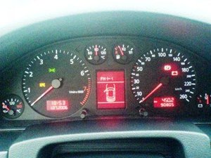

    Ответ: Проехал 10 км. без масла!:(
    уже четыре раза менял масло и ни разу не наблюдалось таковой, мож где-то под сидением:shock: :D :beer: :up:
    так где же она:confused:

    При включении зажигания загораються далеко не все лампы :umnik: и потом у Тебя на двигателе стоят два,если не три датчика давления масла(ни когда не задумывался зачем?)Падение давления контролируется не только лампой но и зумером, контроль за давлением имеет приоритет перед всеми диагностическими функциями двигателя,и по этому его не может не быть.А если есть желание проверить это,слей масло и заведи. :nod:

    Вот это больше всего понравилось:very_cool: ............нет уж, извольте:D
    Там на компе, после зажигания оn, servis ok!, и всё гут:up: , а если где-то фихня - то не гут stop!:umnik: .
    А именно по лампочке давления, то её точно нет:nod: - комп рулит:beer:

    Ладно, все равно комп будет ругаться на чем свет стоИт, если масла нету. С лампой или без...
