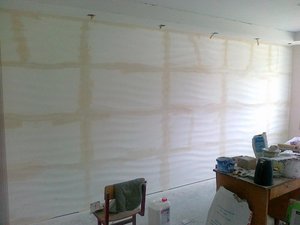

    Ремонт. Наверное практически каждый сталкивался с этим, и всегда встает вопрос о дизайне помещения. Так сложилось и у меня. Я хочу представить на суд общественности стену облицованную гипсом в виде песчаных дюн, или небольших волн собственными руками. Есть альтернативный вариант, купить нечто похожее готовое, НО, у меня за это попросили 176.000 рублей, я был в шоке.

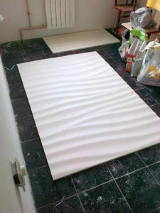

    31052011206.jpg Попробовал составить 3 панели.
    1/2 от полного рисунка.
    20062011292.jpg Два ряда из четырех
    21062011299.jpg Мастер

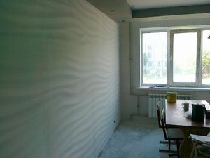

    23062011306.jpg Выравниваем неровности, убираем швы.

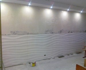

    24062011315.jpg Становится похоже на дело
    26062011320.jpg С освещением.
    Впереди подгонка, и покраска.

    Делал для себя. Типо дизайнер ))) И просто необходимо было сделать ремонт "Не как у всех" )))
    Итого= около 20.000 + свое потраченное время

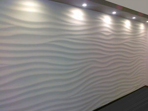

    Результат.

    А как розетки встали???или подрезал под рамки???
  13. gektor666
    gektor666 Участник форума
    9 июл 2007
    321
    Mercedes
    забавно, но встали нормально, ничего не подрезал)))

    Не ноу хау. Я весь процесс рассказал и показал ))) Формы подарил другу. Я сделал ошибку, и пока долго лежали в помещении в вертикальном положении они изогнулись чуть, из-за этого панели не состыкуются:cry:

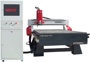

    Можно еще раз про перевод в форму для отливки, или ткните в ссылку.
  20. gektor666
    9 июл 2007
    321
    Mercedes
    ссылки нет. Форма нарисована в 3D, потом переведена в программу (в тестовом виде) для трехмерного фрезерного станка
    img_862.jpg ,
    а он (станок) в свою очередь уже сделал формы.
    Программа для станка выглядела подобным образом:

    Фреза идет по координатам и вырезает объемный рисунок.
    Программы для каждой формы свои, и имеют в среднем 200 000 строк
