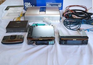

    Для начала, последнее приобретение. Привезено с япы с аукциона. Головное устройство и процессор к нему.
