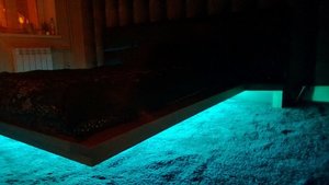

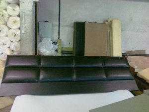

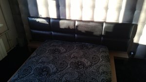

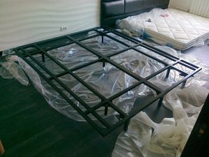

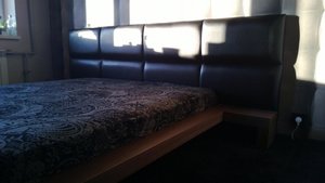

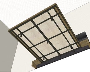

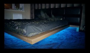

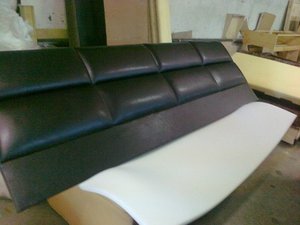

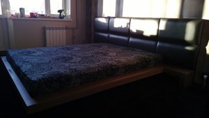

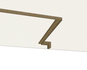

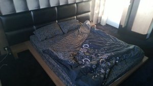

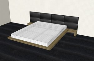

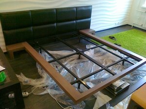

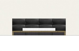

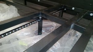

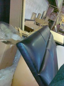

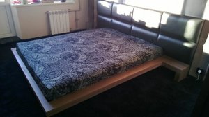

    Решил сообразить себе кровать, по своим размерам, с хорошими материалами, необычным дизайном.
    Карскас- сталь
    Спинка- дсп+кожа
    Облицовка- массив дуба
    Освещение- Led, управление светом с сенсорного радиопульта
    Вес-110кг (без матраца)
    Размеры внешние- 2500х2200х600, расстояние от пола до каркаса 150мм
    Размер матраца 1600х2000

    довольно неплохо, мрачновато кажется....
    хотя белые тела будут смотреться графично, на контрасте ...
  4. gektor666
    gektor666 Участник форума
    9 июл 2007
    321
    Mercedes
    Спасибо) но в этой комнате три другие стены бежевым цветом, и в комплексе все выглядит не очень мрачно. На фото этого не показать)))

    Автор, мне кажется необходимо выложить тут что то типа чертежа с размерами и порядок сборки/сварки)))) думаю полезно будет многим)!!!

    Не вижу смысла в ортопедическом основании из-за ортопедического матраца (до этого спал на полу, точнее матрац лежал прямо на ковре). А так, я даже рассматривал такой вариант, пока проектировал кровать. Главное, что Все удобно и ничего не скрипит, а это было главным приоритетом)))

    без проблем, если кому то будет нужно)))

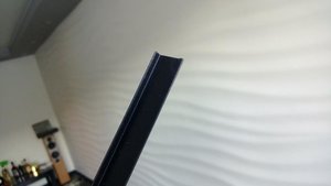

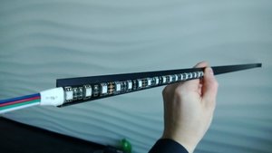

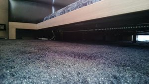

    Свет. Диодная лента с чипами 5050. 300штук на 5 метров. RGB. Черная подложка. Вот такие:
    http://www.ebay.com/itm/5M-PCB-Blac...375?pt=LH_DefaultDomain_0&hash=item1c2e648adf
    Радио пульт взял вот такой, с touch RGB кругом
    http://www.ebay.com/itm/Wireless-RF...098042?pt=US_Car_Lighting&hash=item19d3d472fa
    Сами диоды держатся вот на таком уголке
    Крепление на каркасе выглядит следующим образом:
    Брал уголок, крепил винтами к каркасу с одной стороны, натягивал посильнее и крепил к крайней ножке с другой стороны. Уголки длиной по 3 метра. Мне понадобилось 3шт.

    Т.е. уголок как материал - не из комплекта ленты, а отдельно.
    А приклеивать ее можно? Сильно ли греются диоды?

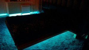

    Колхоз именно диоды или свет под кроватью в принципе? ))) Здесь в нем есть смысл.
    Первое. Если свет под кроватью включён, то в комнате получается мягкое освещение, ненапрягающее, как раз для спальни (особенно если отдыхать приехал не один)))
    Второе. Это дизайн, свет подчёркивает "отсутствие" ножек, их не видно даже с расстояния 5 метров.
    Но, на вкус и цвет и фломастеры разные, если вам не нравится такой свет, вы можете ее не включать, и будет Вам счастье)))
