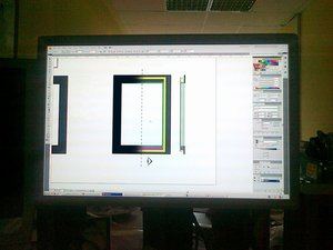

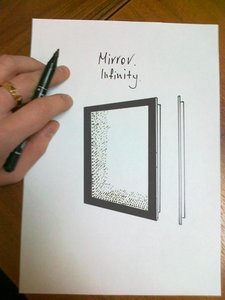

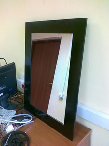

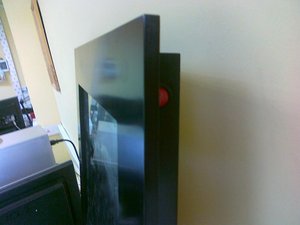

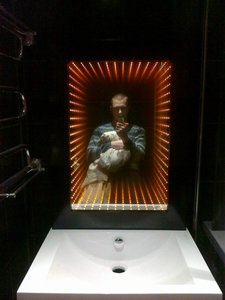

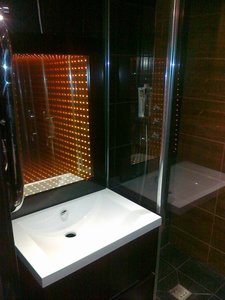

    Идея существует давно, я ее использовал для своего проекта, с нужными мне параметрами и размерами.. Итак, зеркало с псевдобесконечностью.
    Материал корпуса- ясень.
    Цвет- черный.
    Освещение- Led
    Размер - 760х560х40мм (!!!)
    Все- 3кг.
    Подобное зеркало видел в продаже, и стоило оно 13т.р. Себестоимость моего вышло в разы меньше. Так же много подобных работ я видел на youtube
    Что я хотел получить.
    Проект на ПК.
    Толщина 40мм
    Чем темнее в помещении, тем естественно хуже отражение и больше глубина
    Не хватает источника света на лицо, (еще не добавил). У меня точечные светильники в потолке.

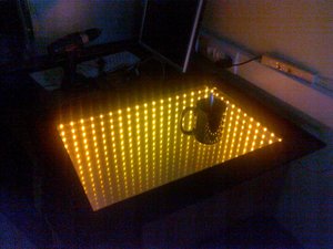

    И бонусом....
    Переворачиваем зеркало, получаем вариант исполнения журнального столика,
    http://www.youtube.com/watch?v=vJ7UlZnjOos
    но это в след проекте )))

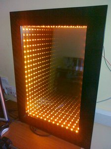

    два зеркала, между ними диоды и получается такой эффект:hi:

    Я понимаю когда 2 зеркала на против друг друга (на противоположных стенах, как во дворцах Екатерины). А у Вас как, всё работает в одном сфотографируемом блоке? или есто зеркало на противоположной стене?
    (глупость написал). Короче из каких частей состоит девайс. Могу предположить из зеркала полноразмерного, ещё 2х зеркал-рамок и светодиодной полоски? Тоже такое хАчу
