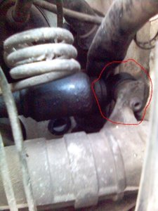

    Поможите: Как открутить демпфер руля ?
    Купил всётаки эту хрень под названием демпфер руля под маркой "BOGE", весь такой красивый за 1050 рублёв. Но встала проблема: как снять старый, болты которые надо скрутить видно конечно, но подлезть весьма проблематично-всё мешает. Может какой эдакий струментарий нужен х.з.. Вразумите кто крутил эти гайки или видел как это происходит, ведь как-то он меняется. Завтра сфотографирую и подклею фото, может кому мысля придёт.
    А вдруг буржуины поганые и не расчитывали конструкцию для замены, они ведь по 15 лет на машинах не ездят гады.

    Вот это место которое надо открутить
    Это оно

    Что-то я не вижу особых проблем с доступом... Я стартер откручивал недавно, так вот там ещё хуже был доступ, болт под такой же шестигранник... Чуть-чуть помучился, но открутил. Главное чуть сорвать, а дальше от руки пойдёт.

    В колесной нише есть болты крепления рейки их откручиваешь и рейку чуток на себя тянешь, открывается доступ к задней гайки на демпфере, её откручиваешь и снимаешь его, а по поводу дырочки - это не шестигранник это шпилька с дыркой...
