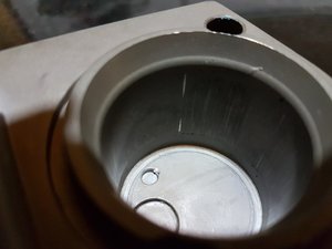

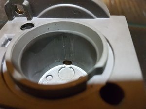

    Купил даный комплект, wabco там и не пахнет. Сразу после замены появился повышенный шум и не давил больше 12. Поездил до вечера и вернул старый цилиндр и кольцо. За чуть более чем пол дня новый цилиндр покрылся царапинами и уже вполне осязаемыми мелкими задирами. Продавец вводит людей в заблуждение утверждая, что это деталь производства wabco.

    фото можно? а то вчера оплатил и жду комплект.
  16. Bigtime2000
    Bigtime2000 Новичок
    21 авг 2011
    58
    Краснодарский край
    Q7 3.6 2008
    Можно

  20. kos_tik
