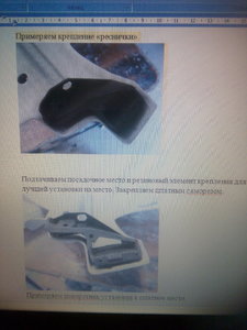

    Привет всем! Вот крылья из Белоруссии.На фото выше. Ставили в сервисе. Один "момент" вы видите на фото. В крыле есть направляющие для ресничек нижних (так их назову),никак по нормальному не ставились. Они нужны там? Или есть другие варианты? На некоторых фото видел хорошо сидящую ресницу,но отсутствовал саморез крепящий этот кронштейн(снаружи это видно только со снятым бампером)..нет самореза-нет направляющей? Вопрос: Как сделать нормально? Может кто сталкивался?

    здравствуйте! Это вовсе не проблема у Вас. Просто не соблюдение инструкции по установке. Просто ребята в сервисе поленились внутри усика подчистить болгарской место Под установку замка реснички, который просто обязан присутствовать. Если есть необходимость, повторно скину Вам инструкцию по установке. Напомните свою почту или Вайбер, вацап. Фото из инструкции про этот момент прикреплю ниже. Приятной эксплуатации. Останутся вопросы -обращайтесь, обязательно поможем!

    что то вы не так сделали, у меня все встало ровно, уж точно не хуже клокерхолма или как его.

    Да,заплатил деньги рукопопым людям как выяснилось,хотя предупредил что придётся подгонять. Буду переделывать.
