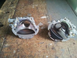

    А у тебя случайно не осталось пистоны белой. (которая на фото держит пластиковую рамку линзы). А старая фара по чем можно без линз??

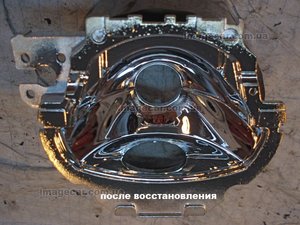

    Отражатель твой на фото уставший сильно. Это биксеноновая линза и у неё отсутствет ближний, так как у тебя испарилось от ультрофиолета зеркальное покрытие в верху и по мутнело по середине. А это и есть зона ближнего света. У самого такие вот фото. На третьем фото отражатель после восстановления. Из этой фары должна остаться живая линза дальнего света, так как дальний используется редко.

    Борис-Ауди, а чем так восстанавливали отражатель? Я в свое время пытался в гальванику отдать - сплав, не взялись. Краска что-ли какая-то хитрая? Но она от температуры не посыпется?

    Я такой же как и Вы пытаюсь сделать нормальный ближний свет. У меня вторая машина Туарег. Недавно укали фары. Купил б\у за 6000 рублей пару. Знал что линзы обгорели, думал быстренько поменяю на Hella как на Allroad. Есть положительный опыт. Разобрал фары все снял и разобрал. Покрасил основную рамку черный. Установил на маски ангельские глазки. А вот что с линзами делать не придумал. Фото восстановленных взял с туарег клуба. Есть тема "Конец плохому ближнему". Итого:
    Вариант 1. Вакуумное напыление. На форуме есть контакты в Питере и Киеве. В Москве искал сам нашел по 1000 рублей за отражатель.
    Вариант 2. На ТК форуме все обклеивают отражатель пленкой ОРКАЛ 352, многие не разбирая фар.
    Ну вот и я пока в раздумье, поставить новые линзы или восстановить эти. Сегодня переговорил с химиком который будет восстанавливать, он говорит что, сначала нужно вытравить старое зеркало и лак. Шкурить не рекомендует, так как, плохо хром ляжет. (отдельная оплата 500р.) В четверг или пятницу ему нужно подвезти, и вернет во вторник. По цене 1000 р за один отражатель. Можно вместе отражатели сдать цена может меньше будет.
