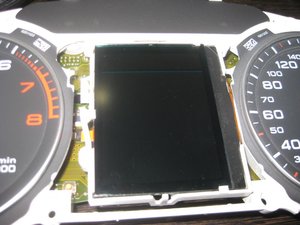

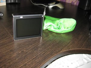

    Вот фото дисплеев один монохромный он идёт с шлейфом и цветной снимается очень просто вынимается из гнезда.
      73,1 КБ
      84
      100,1 КБ
      86
  14. Odeonisus
    Odeonisus Живу я здесь
    30 янв 2014
    1.666
    А4
    А что за приборка на первой фотее, рестайл?
  15. hvatok
    hvatok Завсегдатай
    16 авг 2010
    767
    A4 B8 1.8 TFSI 08
    Да рестайл.

    тогда получается, что на рестайл приборке стоит дисплей черно-белый и не совместим с цветным?

    Не чёрно-белый, а монохром, стоят также цветные, но без русского они заменяются уже на рестайлинг дисплей, который идёт с русским.
