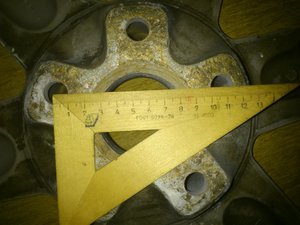

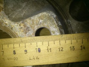

    по линейке получается 10.7.
    значит по формуле 10.7*1.051=11.2 PCD=112

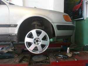

    была примерка на сотку...

    Чтобы не смешить народ с угольниками для младших школьных классов, примерками на 1 болт, просто выложи их каталожный номер. Если это реально ТТ колесья - 5х100.

    Не ..ну на мою сотку мерили..там выше фотка есть....дык на сотке именно 5Х112....и наскоко я знаю (интересовался) на тт такой же размер болтовки!!!!!!по цене 13 т. руб - я думаю дороговато. можно для своих и скинуть...

    Хозяин при примерке присутствовал и видел, что все остальные отверстия совпадают, смысл вкручивать остальные болты, если все равно потом снимать? Мне лично, впрочем, как и многим не составляет труда на одетом диске увидеть совпадают ли отверстия.
    p.s. повторяю для особо одаренных диски стояли на моей A6 C5, следовательно, разболтовка...
    p.s.s. то, что они от "ТТ" погорячился там разболтовка 5на100
