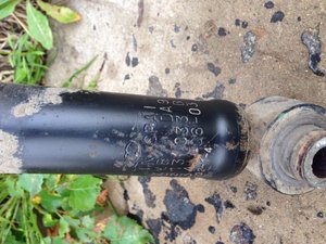

    Пока спорить не буду , старые стояли кояба (сам удивился), номер по VAGу на них не искал, очень мала вероятность, что их меняли до меня и поставили коябу

  7. ARTCHER
    ARTCHER Bad e-mail
    4 сен 2012
    6.488
    Лисапед
    Ну ну. От радости не обоссысь.
    Продектуй ка лучше номерки ваговские с амортиков.
    Будем матчасть изучать.

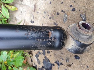

  8. Garage.Inc
    19 дек 2006
    17.510
    Литва
    cannondale sl2
    это 100% китай с алибаба:facepalm:
  9. Garage.Inc
    19 дек 2006
    17.510
    Литва
    cannondale sl2
    833 b особенно доставляют

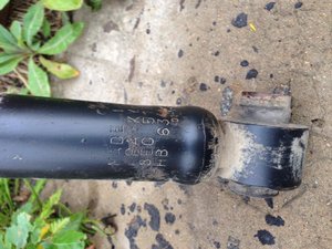

  11. MADE.IN.USSR
    MADE.IN.USSR Новичок
    5 июл 2015
    35
    A4/B6/TDI/BAU/4*4
    Что? "продектуй"(орфография автора сохранена).
    В присутствии Garage..iinc , пишите грамотно , или Вашу принадлежность к резидентству РФ, поставят под сомнение:)
    8Е0513033В
  12. ARTCHER
    ARTCHER Bad e-mail
    4 сен 2012
    6.488
    Лисапед
    Давай теперь разбираться.
    Имеем твой вин номер автомобиля WAUZZZ8E94A031066
    Дата производства:01.07.2003
    Модельный год 2004
    Смотрим раскладку PR кодов(это данные о том, что было установлено на ТС на заводе и как вариант доустановлено в условиях дилера-в целях повышения стоимости).
    1BA Подвеска/амортизаторы, стандартные
    Открываем эльзу и согласно году и типу подвески выбираем те амортизаторы, которые должны стоят.
    Их номер 8E0 513 036AE
    Такие амортизаторы должны были стоять у тебя с завода.
    Причем не было для этого номера никаких замен или изменения.
    Как например для амортизаторов типа подвески 1BD, где заводской номер 8E0 513 033L перешел в 2013 году в номер 8E0 513 036AH.
    Номер 8E0 513 033 B я ни в этке, ни в эльзе не нашел.
    Зато есть такое дело
    http://www.alibaba.com/product-deta...0071018373.html?spm=a2700.7724857.35.1.ljd96z
    Это что касается номера твоих заводских амортизаторов.
    Ну и в практике-ни разу не снимал с таких машин каябовские штатные амортизаторы. Sachs либо Monroe.
  13. MADE.IN.USSR
    5 июл 2015
    35
    A4/B6/TDI/BAU/4*4
    1.Стойки выглядят как 10 летние( следы коррозии на хромированных штоках, очаги коррозии на самих стойках).
    2.Подвеска выглядела как не тронутая(чисто субъективное мнение).
    3.Если это подделка, зачем писать каяба (уж писали бы- монро или бильштейн или вобще оставили только кольца ауди)?
    4.Зачем указывать сделано в Испании? (уж сразу бы Япония)
  14. Garage.Inc
    19 дек 2006
    17.510
    Литва
    cannondale sl2
    на оригинальных нет коррозии ни на штоках, ни на корпусах:facepalm:
    вчера ночью снимал монро с машины 2001 года.
    ps: всем поxyй, поулеритан решает.
