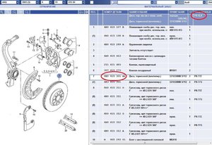

  15. Владислав Влади
    Владислав Влади Завсегдатай
    11 окт 2005
    665
    A6'Q'98 AVANT 2.4
    #55 Владислав Влади, 17 апр 2012
    Интересно, а как же это:
    Мои диски 8E0 615 301 AD как раз от А6/S6 1998 года.

  16. юрий.в.
    юрий.в. Старожил
    25 сен 2010
    5.466
    A6/C5 2.5TDI AQ 99
    А у меня 4b3615301!Посмотри их размеры!!!!!!!!

  18. юрий.в.
    юрий.в. Старожил
    25 сен 2010
    5.466
    A6/C5 2.5TDI AQ 99
    параметры одинаковые,кроме ВЫСОТЫ!
  19. Владислав Влади
    11 окт 2005
    665
    A6'Q'98 AVANT 2.4
    Так вроде ж 46,5 у обоих
  20. юрий.в.
    юрий.в. Старожил
    25 сен 2010
    5.466
    A6/C5 2.5TDI AQ 99
    Послушай!Я не понимаю,зачем Ты вступаешь со мной в дискуссию!Я тебе уже сказал-Что под твои диски и колодки нужны суппорта не такие как у меня!На твоих дисках даже номер 8Е!А это А-4!
