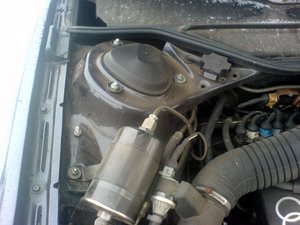

    я понял где это находиться... но у меня такого нету :(

    Как нету? Тыж мне сам ее и показывал пальцем на своем авто.

    Клемма должна быть, минус тоже в районе крепления/чашки(или как она там) левой стойки.
    Я Аудь 100 заводил так несколько раз всё нормально, даже 2 раза полярность попутали с мозгами ничего не случилось.
    Вот у меня коробочка с + , а минус на штырь около топливного фильтра.

    да, есть, только без крышечки у меня....

    когда я писал сообщение т оя искал не оголенный провод, а закрытую крышечку :) А тебе я показыва лконтакт и спрашивал - оно или нет :)
