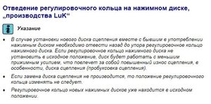

    Наверное неправильно взвёл сцепление перед установкой.
    Ездить нужно в профильные сервисы, тогда не придётся по два раза коробку снимать.

    Как раз и делал все в профильном сервисе. Делали все без меня и не в курсе взводили ли сцепление и нужно его взводить вообще...

    Сцепление Sachs или Luk?

    корзина новая, просто собрали и закинули. в сервисе сказали, что не должно буксовать, но сегодня мастера, который менял, нет и приезжай завтра.
