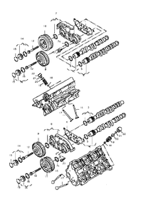

    Короче получается так, что валы выставляются фиксаторами распредвалов, а эти перестановщики выставляются "насадками", с помошью которых надо довернуть с усилием валы? Так?
    Покажи мне их тут:
