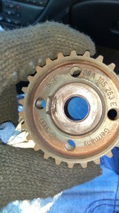

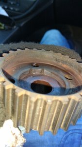

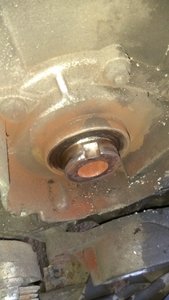

    Вообщем порылся я хорошо так в интернетах, по коду датчика (g40) смог найти аналогичную проблему у других автомобилистов данного авто. Дело оказалось вовсе не в датчике, а в сбившихся метках, по причине плохо закрученного болта, которым крепится зубчатый шкив коленвала и большой шкив коленвала (зубчатый под большим). В результате чего, на зубчатом шкиве была сбита шпонка и он провернулся и метки сбились аж на 3 зуба!
    Сбились они конечно не сразу на 3 зуба, но учитывая, какова разница в динамике автомобиля до и после ремонта, смело могу сказать, что купил я автомобиль уже с дефектом. Чек горел еще при покупке, а я повелся на то, что это из-за не качественного топлива (слова продавца). Чек горел как раз по датчику распредвала. Ошибок было 2:

    Вообщем купил я новый зубчатый шкив за 1200. И поставил болт на синий резьбовой фиксатор, да закрутил по туже. Надеюсь больше такого не будет. Метки были выставлены. После сбора машина стала заводится с 1-ого раза! Реакция на педаль кардинально поменялось. Машина как буд-то ожила.
