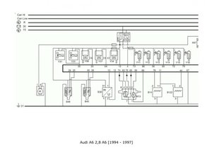

    Ребята помогите пожалуйста я новичок в форумен не знаю куда писать . Может тему кто подскажет где смотреть. Новую тему создать почему то не могу. У меня Audi Coupe Quattro свапнутая , стоит двигло ACK от А6 горбатой. мозги и вся электроника родные. бензонасос стоит тоже от А6. Год отъездил после покупки проблем не было . Недавно стала глохнуть - причина не поступает сигнал на бензонасос, то есть он вообще не крутит, причем было такое месяц назад , она день постояла, потом чудным образом завелась и месяц откатал , теперь снова та же история. Как проверить откуда идет питание на насос, какой предохранитель посмотреть , какое реле, как проверить где идет обрыв?
  17. Alex_ka
    Alex_ka Участник форума
    9 мар 2013
    194
    Seat Altea 1.9TDI

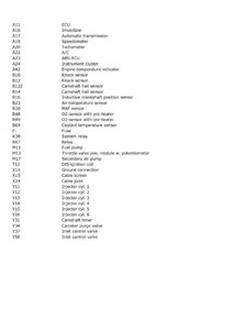

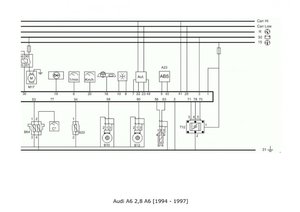

    Реле включает твой насос, а реле мозги включают. А как выяснил, что не поступает питание на него, может насос сам временами клин ловит. Неужели питание проверял на насосе с помощью контрольки и видел, что когда глохнет контролька тухнет. Вот схема эбу АСК двигла.

  18. Golarrdo
    Golarrdo Новичок
    7 янв 2014
    16
    Audi Coupe ACK 2,8
    Именно питание. Узнал так - стоял почти новый работающий насос, началась эта фигня, думали он глючит, купил еще один тоже новый причем не китай, с ним та же история, когда питание пропадает - подключаю и новый и старый оба не пашут, когда снова все работает - пашут оба.
  19. Golarrdo
    Golarrdo Новичок
    7 янв 2014
    16
    Audi Coupe ACK 2,8
    Все спасибо!! Разобрался.. нашел сгоревший предохранитель , который отвечал за комп))
