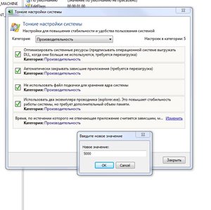

    Кстати, в том же РегОрганайзере есть просто параметр - сколько ждать завершения работы зависших приложений - если в реестре не знаешь как лазить :)

    Лучше конечно так, чтобы ничего не сломать.
