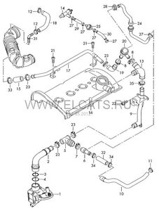

    У меня ауди а4 2006 год мотор BFB 1.8TQ, появился синий дым из труб, снимаю патрубок с клапанной крышки(один выход на грибок другой идет вниз на кронштей маслянного фильтра), дым пропадает, машина едет сразу на много лучше...
    У кого была такая беда подскажите что делать. Грибок продувается в две стороны с небольшим усилием, если заткнуть оба входа начинает сопеть с маленького отверстия вверху...:help::help::help:

    Меняй систему ВКГ полностью, чтобы не возвращаться к этому вопросу больше, металлические трубки можно не менять, а просто хорошо почистить карбклинером. Цена вопроса 3000 р. если будешь делать сам. В инете есть отчеты как это делается.

    #6 Ganzta, 11 май 2012
    п.3 - Уплотнительное кольцо - N904 673 01
    п.2 - Трубка для удаления воздуха - 06A 103 213F
    п.5 - Корпус клапана - 06A 103 247
    п.6 - Клапан воздушный - 035 103 245G
    п.13 - Шланг для удаления воздуха- 06B 103 221H
    п.15 - Воздушный шланг - 06B 103 493M
    п.19 - Шланг для удаления воздуха- 06B 103 221G
    п. 20 – Редукционный клапан - 06A129101D
    п. 17, п. 9 - металлические трубки - почистить.

    По симптомам "грибок" умер, порвана мембрана если пропускает с маленького отверстия. А так ревизия и замена ВКГ для начала.

    Поменял грибок! не помогло,как дымила так и дымит...

    ты поменял то, что удобно - редукционный клапан. пришло время заменить блидер.

    блидер это позиция 6 на картинке?

    Да это он. Поз. 5 и 2 тоже под замену ниглядя, т.к. поз. 2 больше чем уверен развалилась. Поз. 9 сто пудово засрана..... ее нужно почистить. А вообще непонимаю, нахрена менять что то одно в системе, если она вся себя уже неважно чувствует по прошествию стольких лет. Чего так кроить то? Поменяй всю ВКГ, за исключением того, что можно почистить и сразу будет понятно в ней ли было дело.
