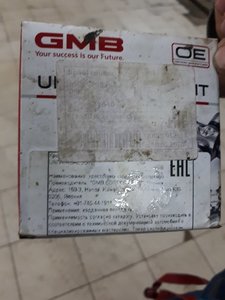

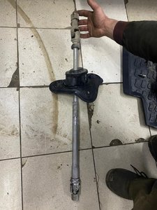

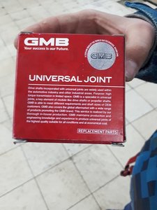

    Вчера заменил крестовину промежуточного рулевого вала, сразу руль крутится и возвращается после поворота в "ноль", как и раньше. Обошлось в 3,0 т.руб работа и сама крестовина 0,5 т.руб. (при цене оригинального вала в 22 т.руб.). привожу фотографии до и после замены (видео подвижности карданного шарнира до и после тоже есть, но не загружается сюда), а также коробку от крестовины.
