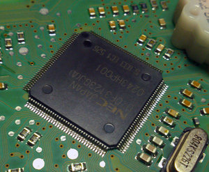

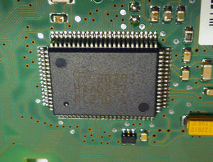

    В приборке не так много микросхем. Из всех микросхем для одной донора искать бесполезно (процессор нековский) т.к. "родную" часть скорее всего не восстановишь и только для 2-х нужны приборки доноры, т.к. найти их в продаже не очень реально. Это бошевская 30393 и мегамосовская. При этом мегамосовская скорее всего не причем, т.к. работает с ключами (иммо). А бошевская как раз преобразователь сигналов судя по схеме и стоит в любой приборке А4 В6/В7.
    Всё остальное свободно можно купить или найти аналог.
    Хотя если судить по ошибкам, не факт что виновата бошевская 30393. :shock:

    а можно по подробнее, что за процессор и с чем его едят, а так же как проверить работает он или нет. и что за остальные 2 микросхемы. просто если это бошевская то очень упростит жизнь, так как с ebay закажу прибоку за 200 злот из польши от 1,9 тди, и ее перекинут.
    а если проц? то искать точно такую же....??? блин на ebay есть только у немцев и за 250 евро :shock::shock::shock:

    Фотки:
    По неку начало номера плохо вышло. D70F3123GJ
    Все кроме этих 3-х можно купить в магазине.
